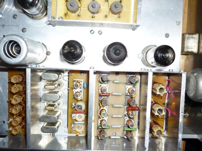

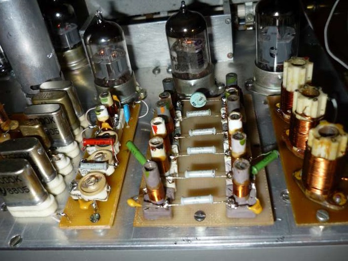

Три недели не прикасался к трансиверу,не было времени!....На сегодняшний день прием закончен,осталось немного допаять некоторые элементы тракта передачи,задействовать все органы управления и можно приступать к передаче....Предварительно подобрал кондеры в ГПД по ТКЕ,но окончательный подбор по ТКЕ нужно производить только тогда,когда будут установлены ВСЕ крышки!

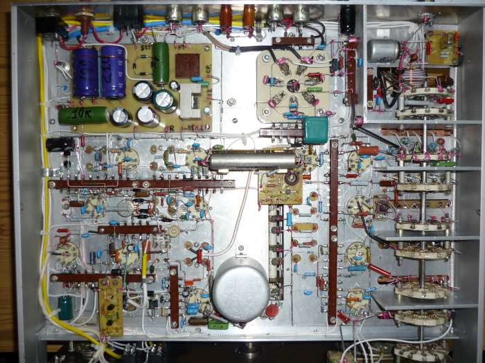

Сегодня(23.08.) закончил передачу! На пайку и настройку ушло три месяца(тоже неспешной) работы!

Сегодня закончил настройку "на передачу",осталось подобрать конденсаторы в ГПД по ТКЕ ,но сначала нужно подогнать по размерам все крышки,установить их,а потом,уж,заниматься ГПД. В ближайшие дни выложу фотки(надо все как следует запаять после настройки) и немного "обкатаю" трансивер в эфире.

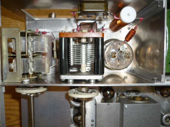

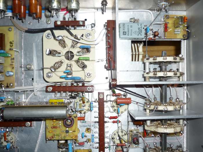

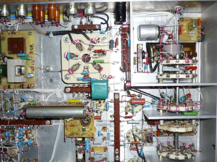

Укладка жгутов

Post by Анатолий UY2HA »
В трансивере 6 диапазонов-15,17,20,30,40 и 80м. На выходе ГУ-29,анодное напряжение порядка 650-670в,экранная сетка-230в (стаб.),ток покоя 40ма(при -24в. смещения),ток анода 140-150ма на всех диапазонах,мощность на эквиваленте 50ом от 52вт. на 15м до 58вт на 30м при напряжении возбуждения 24-26в. в режиме "тон

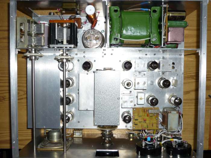

"Обшил "трансивер крышками,подобрал окончательно конденсаторы в ГПД.Ручки на передней панели установлены те,что были под рукой и,конечно,будут другие.Я ранее уже говорил,что установка фальшпанели,покраска всех крышек,установка накладки на окно шкалы и саму шкалу будет делать заказчик сам,поэтому моя "миссия" на этом закончилась! Провел пару десятков связей на 20,40 и 80м-работает нормально!....Всех благодарю за внимание,если у кого-то есть вопросы-звоните,пишите! 73!
